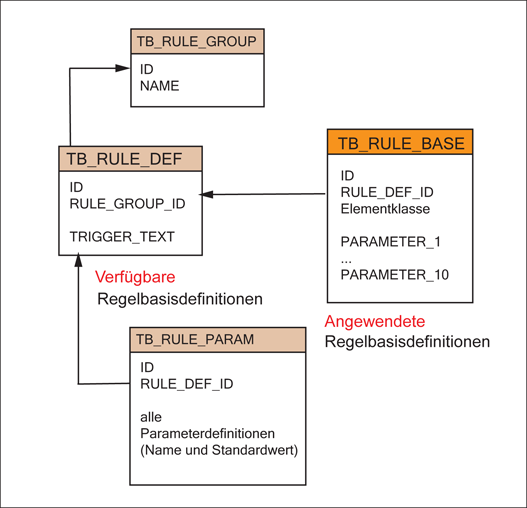

In der Systemtabelle TB_RULE* werden die Objektregeln gespeichert.
Tabelle |
Beschreibung |
TB_RULE_PARAM |
Hier werden Objektregelparameter gespeichert. |
TB_RULE_DEF |
Hier werden alle Regelbasisdefinitionen gespeichert. Siehe auch Systemtabelle TB_RULE_DEF. |
TB_RULE_GROUP |
Hier werden Regelwerkgruppen aufgelistet. Objektregeln können gruppiert werden. |
TB_RULE_FCLASSTYPE |
Legt fest, welche Objektregeln auf eine neu erstellte Objektklasse angewendet werden (L = Polylinie, P = Punkt, T = Labelobjektklassen). Wenn Sie für F_CLASS_TYPE nichts angeben, wird die Regel allen Objektklassen zugewiesen. |
TB_RULE_BASE |
Hier wird die Konfiguration einzelner Regeln für jede Objektklasse gespeichert (angewendete Regelwerkdefinitionen). Anmerkung:
Es können nur die hier angezeigten Regeln aktiviert werden. |
TB_TMP_FEATURE TB_TMP_FEATURE_TBL |
Hier werden temporäre Daten für serverseitige Objektregeln und Topologie oder zusammengesetzte Objektklassen gespeichert. |
