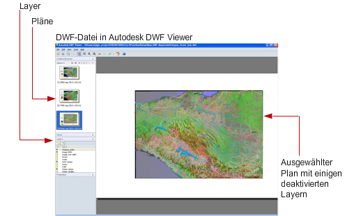

Eine DWF-Datei ist ein elektronischer Plot einer Quelldatei. Sie bildet die Darstellung der Originalzeichnung nach, einschließlich Stil- und Themeneinstellungen. Mithilfe einer DWF-Datei können Sie aus Stilen, Themen oder Layouts aus AutoCAD Map 3D oder einem anderen Programm, das DWF-Dateien erstellen kann, einen Layer einfügen. Diese bereits mit Stilen versehenen Daten werden als Zeichnungsquelle in Autodesk Infrastructure Studio geladen. Die folgende Abbildung zeigt die Datenquellen in einer standardmäßigen DWF-Datei:
Elemente von DWF-Dateien (Rollover)
Eine DWF-Datei enthält zwei Elemente, die Sie bei der Erstellung eines Layers aus der DWF-Zeichnungsquelle in Autodesk Infrastructure Studio auswählen können:
