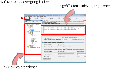

In Autodesk Infrastructure Studio gibt es drei Möglichkeiten, Quelldateien zu laden:
Ladeverfahren werden im Site-Explorer als Ressourcen angezeigt. Diese können wieder verwendet, kopiert oder bearbeitet werden. Bei Ladeverfahren handelt es sich im Prinzip um gespeicherte Skripte zum erneuten Laden von Daten. Mithilfe von Ladevorgängen können Sie die Aktualisierung von Ressourcen auf dem Server automatisieren. Sie enthalten den Speicherort der Quelldateien, die Konvertierungsregeln und den Speicherort für die entstehenden Daten auf dem Server. Sie können diese Regeln (interaktiv in Autodesk Infrastructure Studio oder über ein Skript) ausführen, um dateibasierte SDF-/SDP-Daten auf Ihrer Site zu aktualisieren. Skripts können nachts in regelmäßigen Abständen ausgeführt werden, damit die Daten immer auf dem neuesten Stand sind.
