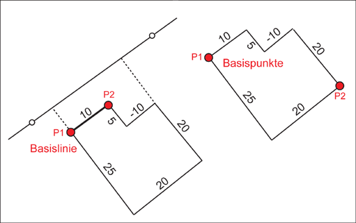

Verwenden Sie die Funktion Rechtwinkliger Verlauf, um Liniendefinitionen für Gebäude zu konstruieren. Mindestens zwei Koordinaten (bestehende Punkte) müssen definiert werden. Zwischen den zwei Punkten muss ein rechter Winkel (Konturgröße) gemessen werden.
Die Linie wird in einem der beiden Konstruktionsmodi erstellt:
Der Administrator kann den Konstruktionsmodus in den Anwendungsoptionen festlegen. Weitere Informationen finden Sie im Infrastructure Administrator Handbuch.
Rechtwinkliger Verlauf Konstruieren Sie ein Linienobjekt aus den gemessenen Abständen auf der Grundlage der Eckpunkte.
