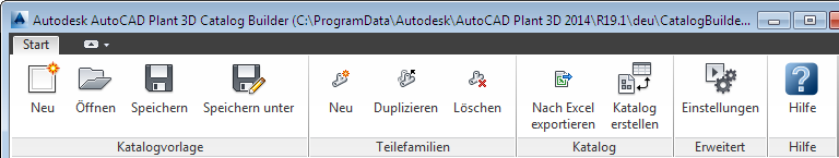

Kataloggenerator-Multifunktionsleiste
Verwaltet Katalogvorlagendateien und erstellt Kataloge.
Katalogvorlage
Verwaltet CTPL-Katalogvorlagendateien.
Teilefamilien
Neu
Fügt der Katalogvorlage eine neue Teilefamilie hinzu.
Duplizieren
Kopiert die ausgewählte Teilefamilie in eine neue Teilefamilie. Wählen Sie Teilefamilien in der Strukturansicht der Komponenten aus.
Löschen
Entfernt die ausgewählte Teilefamilie.
Katalog
Exportieren nach Excel
Erstellt aus der Katalogvorlage eine Microsoft Excel-XLS-Datei. Sie können mit Excel für jede Komponentengröße Details angeben (z. B. parametrische Bemaßungen).
Katalog erstellen
Nach dem Hinzufügen der Komponentengrößendetails können Sie eine PCAT-Katalogdatei erstellen. Wenn Sie eine Excel-Datei angegeben haben, wird das Dialogfeld Katalog erstellen angezeigt.
Weitere Optionen
Zeigt das Dialogfeld Kataloggenerator-Einstellungen an.
