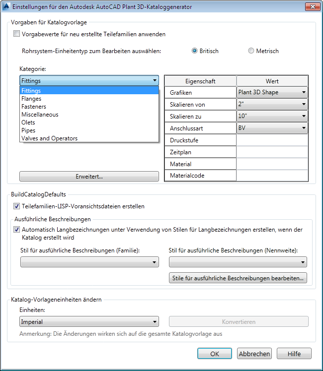

Dialogfeld Einstellungen
Legt den vorgegebenen Größenbereich und die Einheiten für eine neue Teilefamilie fest.
Einstellungen werden in der Installation des AutoCAD Plant 3D-Kataloggenerators gespeichert. Sie werden nicht in der Katalogvorlage gespeichert.
Rohrsystem-Einheitentyp zum Bearbeiten auswählen
Liste Kategorie
Legt die Vorgabewerte für eine Komponentenkategorie fest. Sie können Vorgabewerte für Grafiktyp, Größenbereich, Anschlussart, Druckstufe und Bauteilliste angeben. Die Vorgabewerte werden verwendet, wenn Sie eine Teilefamilie erstellen.
Weitere Optionen
Zeigt das Dialogfeld Erweiterte Vorgabeeinstellungen an.
Teilefamilien-LISP-Voransichtsdateien erstellen
Erstellt AutoLISP-Dateien, die in den 3D-Modellierer geladen werden können, um eine Vorschau von parametrischen Komponenten anzuzeigen. Die LSP-Dateien werden erstellt, wenn Sie den Katalog generieren.
Automatisch Langbezeichnungen unter Verwendung von Stilen für Langbezeichnungen erstellen, wenn der Katalog erstellt wird
Wenn Sie einen Katalog erstellen, werden mithilfe von Langbezeichnungsstilen Langbezeichnungen erstellt.
Stile für Langbezeichnungen bearbeiten
Mit dem AutoCAD Plant 3D-Rohrklassen-Editor können Sie LDS-Dateien erstellen und freigeben.
Katalog-Vorlageneinheiten ändern
Wandelt alle Größen in der Katalogvorlage in die in der Dropdown-Liste Einheiten festgelegten Einheiten um.
