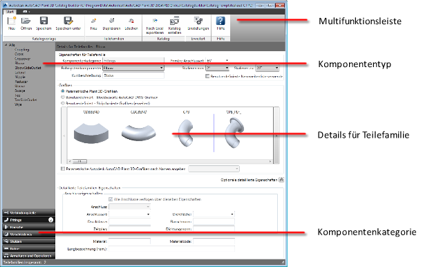

Kataloge erstellen Sie in drei einfachen Schritten:
Erstellen Sie Bauteilfamilien, die Eigenschaften beinhalten, die für alle Größen einer Komponente gleich sind.
Verwenden Sie Excel, um Details für Komponenten, z. B. Komponentenbemaßungen für die einzelnen Größen, zur Verfügung zu stellen.
Verwenden Sie die Größeninformationen aus der Excel-Datei zum Erstellen eines AutoCAD Plant 3D-Katalogs. Sie können auch ein Inhaltspaket erstellen.
Die umfangreichste Aufgabe, die im Kataloggenerator durchgeführt wird, ist das Erstellen der Katalogvorlage. Die Katalogvorlage enthält den Komponententyp, Größenbereiche und vorgegebene Werte für Komponenteneigenschaften.
