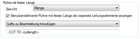

Orthogonale Zeichnungen für Rohrsysteme mit fester Länge werden ebenso erstellt wie für andere Rohrsysteme, mit dem Unterschied, dass eine zusätzliche Option für die Ortho-Stückliste zur Verfügung steht.
Beim Erstellen einer Ortho-Stückliste für Rohrsysteme mit fester Länge können Sie die Stückliste so einrichten, dass die benutzerdefinierte Länge (kürzer als die maximale Länge) unter Tabelle einrichten in separaten Zeilen angegeben wird.

Ähnlich wie bei Ortho-Stücklisten können Sie bei ISO-Stücklisten Rohrsysteme, die eine benutzerdefinierte Länge (kürzer als die maximale Länge) aufweisen, in separaten Zeilen angeben.
