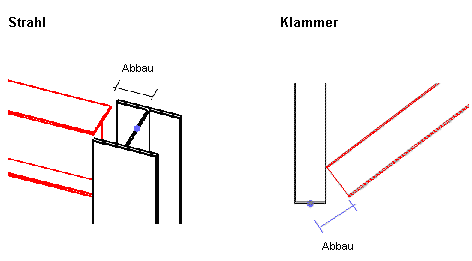

Startversatz
  • Träger/Streben: Die Kürzung wird von Revit automatisch für den Startpunkt berechnet
  • Stützen: Basisversatz

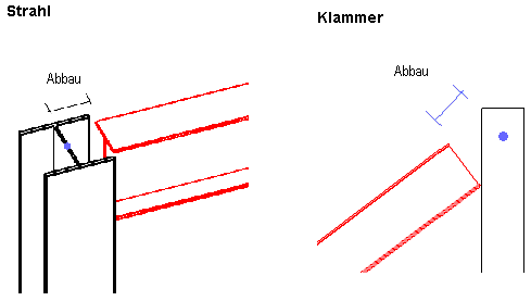

Endversatz
  • Träger/Streben: Die Kürzung wird von Revit automatisch für den Endpunkt berechnet
  • Stützen: Oberer Versatz

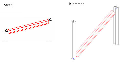

Logische Länge
  • Träger/Streben: Länge
  • Stützen: nicht zutreffend
