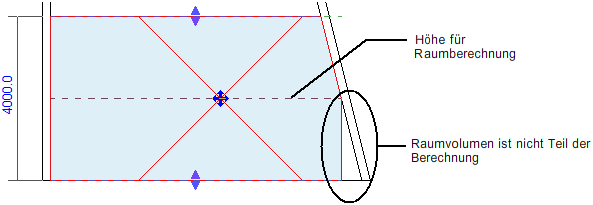

Revit übergeht möglicherweise auch dann Teile des Raums bei der Volumenberechnung, wenn geneigte Wände vorhanden sind und eine ungeeignete Berechnungshöhe angegeben wurde.
