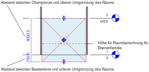

In Revit werden Pfeile oben und unten angezeigt.
Revit zeigt dynamische Bemaßungen an, die den Abstand der oberen und unteren Begrenzung von der Obergrenze und Basisebene des Raums angeben. Sie können den gewünschten Wert auch direkt eingeben. Weitere Informationen finden Sie unter Verwenden temporärer Bemaßungen.
Die durch den Raum verlaufende gestrichelte Linie zeigt die Berechnungshöhe an. Dies ist die Höhe, die Revit für die Berechnung von Fläche und Volumen des Raums verwendet. Der Parameter Höhe für Berechnung ist ein Typenparameter für Ebenen. Weitere Informationen erhalten Sie unter Höhe für Berechnung. Die gestrichelte Linie für die Berechnungshöhe wird nur angezeigt, wenn Sie den Raum in einer Schnittansicht auswählen.
