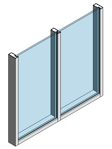

Verwenden Sie das Raster einer Fassade zur Platzierung von Pfosten.
Gruppe Erstellen
(Pfosten). Wenn Sie Pfosten zu einem Raster hinzufügen, wird die Größe der Pfosten an das Raster angepasst. Wenn Sie einen Pfosten einem Raster innen hinzufügen, wird er auf dem Raster zentriert. Wenn Sie einen Pfosten auf dem äußeren Wandbereich hinzufügen, wird er so auf dem Raster ausgerichtet, dass seine Begrenzung genau mit der Wandaußenseite abschließt.
