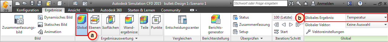

1. So zeigen Sie die Temperatur auf allen Teilen an:
Folgendes sollte angezeigt werden:

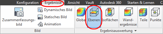

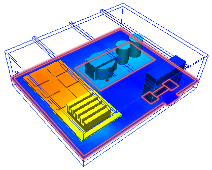

2. Klicken Sie auf Ergebnisse (Registerkarte) > Ergebnisaufgaben (Gruppe) > Ebenen.

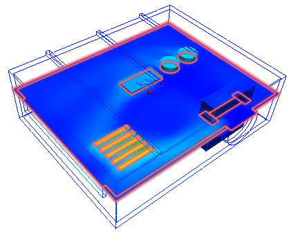

3. Zeigen Sie die Temperatur auf der Ebene an und blenden Sie die Vektoren aus:

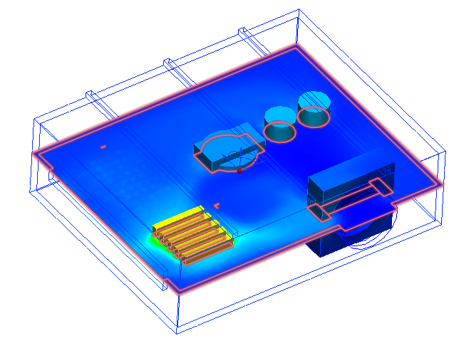

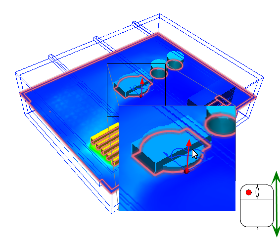

Anmerkung: Um mehr von der Temperaturverteilung zu sehen, verschieben Sie die Ebene.
4. Um die Ebene zu verschieben, klicken Sie mit der linken Maustaste auf die lotrechte Achse, und ziehen Sie die Ebene nach unten.
Beim Verschieben der Ebene durch das Gehäuse sollte die Anzeige so aussehen:

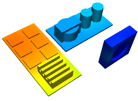

6. Ändern Sie den visuellen Stil für das gesamte visuelle Modell im Schnellzugriff-Werkzeugkasten auf Schattiert:
7. Blenden Sie das Gehäuse und die Luft aus, indem Sie bei gedrückter STRG-Taste mit der mittleren Maustaste auf beide klicken. Folgendes sollte angezeigt werden:

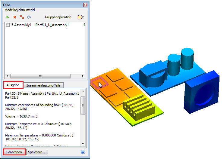

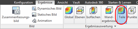

8. Klicken Sie auf Ergebnisse (Registerkarte) > Ergebnisaufgaben (Gruppe) > Teile.
9. Wählen Sie einen kleinen Chip aus, und klicken Sie auf Berechnen. Die Temperatur wird auf der Registerkarte Ausgabe angezeigt:
10. Wiederholen Sie diesen Vorgang für die anderen Teile, um die Temperaturen der Komponenten im gesamten Gehäuse anzuzeigen.
Anmerkung: Diese Vorgehensweise zeigt die genaue Temperatur jeder ausgewählten Komponente. Sie können sie einzeln oder gemeinsam auswählen. Sie sehen, dass die Temperatur der sechs Chips beim empfohlenen Maximalwert von 60 °C liegt.
