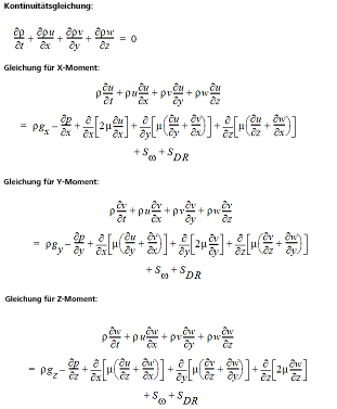

In diesem Bestreben arbeiteten die größten Wissenschaftler der Menschheit in der Vergangenheit an der Entwicklung der Fluiddynamik und ihrer Gleichungen.
Dese Gleichungen sind das Ergebnis genialer Berechnungen und sehr schwierig zu lösen.
Sie sind so komplex, dass sie von Menschen nicht manuell berechnet werden können. Diese komplexe Ausgangslage führte zu einer Softwarerevolution, bei der Computer verwendet werden, um das Verhalten von Flüssigkeiten und Gasen sowie ihre Interaktionen mit von uns entworfenen Produkten vorherzusagen.

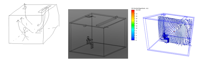

Sie können CFD-Analysen im gesamten Konstruktionsprozess einsetzen, um bessere Einblicke zu erhalten und die richtigen Entscheidungen zu treffen. Ein Beispiel...
Konzept
Sie haben einen Auftrag ehalten und bereits eine Idee, wie Sie das Problem lösen könnten. Sie glauben, dass sie funktioniert, erstellen einen Entwurf und führen eine CFD-Analyse durch . Sie gewinnen dabei einige Informationen und neue Ideen. Schießlich entwerfen Sie ein Konzept, aus dem Ihr nächstes großes Produkt wird.
Designentwicklung
Während Sie sich mit den Details beschäftigen, wägen Sie jede Frage sorgfältig ab.
Sie wiederholen die Analysen mit verschiedenen Alternativen und wählen die beste aus. Bei jeder Analyse entschlüsselt sich ein weiteres kleines Geheimnis, mit dem Sie Ihr Design verbessern.
Prüfung
Als letzten Schritt analysieren Sie ein detailliertes Modell, um zu prüfen, ob alles so funktioniert wie im Entwurf vorgesehen. Sie erkennen ein Problem, beheben es und führen die Analyse erneut aus, um die Lösung zu bestätigen.
Das Ergebnis ist ein hochwertiges Produkt, das pünktlich geliefert wird. Ihre Kunden sind zufrieden und Sie können die nächste große Herausforderung annehmen.
