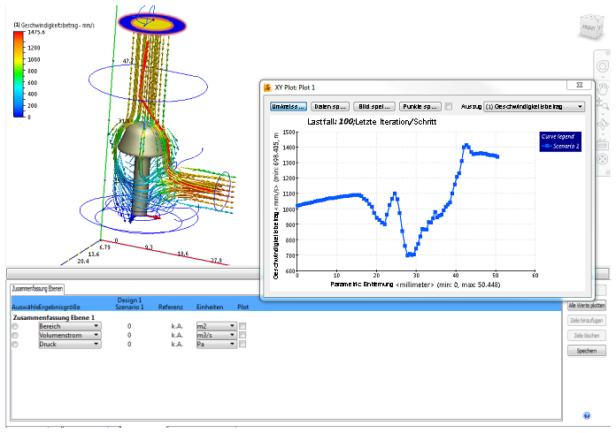

4. Noch mehr herausholen (Visualisierung der Ergebnisse)
Ergebnisse > Ergebnisaufgaben
Hier erfahren Sie, wie sich Strömung und Wärme in Ihrem Modell verhalten. Simulation CFD bietet einige sehr gute Werkzeuge zum Anzeigen und Extrahieren von Ergebnissen.
Die Art des benötigten Ergebnisses hängt größtenteils von der Art der Anwendung ab:
Ventile und andere Strömungswächter
Flusssteuerungssimulationen zeigen in der Regel, wie das Fluid durch das Gerät strömt, sowie entweder den Druckverlust oder die Durchflussrate.

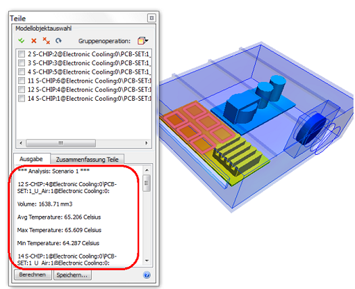

Elektronikkühlung
Simulationen der Elektronikkühlung zeigen normalerweise Bauteiltemperaturen und wie die Kühlluft durch das Gehäuse strömt.
Klicken Sie zum Üben mit einem Elektronikkühlungsmodell hier.
