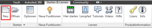

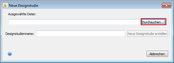

1. Starten Sie Simulation CFD, und klicken Sie auf Neu.

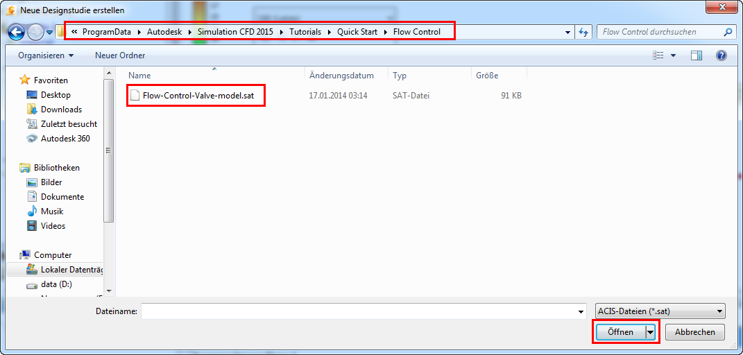

2. Klicken Sie im Dialogfeld Neue Designstudie auf Durchsuchen...
3. Navigieren Sie zum Ordner C:\ProgramData\Autodesk\Simulation CFD 2015\Tutorials\Quick Start\Flow Control, und wählen Sie Flow-Control-Valve-model.sat aus. Klicken Sie auf Öffnen.

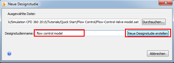

4. Geben Sie im Dialogfeld "Neue Designstudie" einen Namen unter Designstudienname ein, und klicken Sie auf Neue Designstudie erstellen:

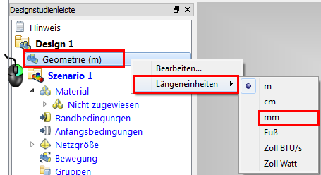

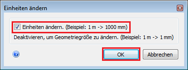

5. Die Geometrie wird in Meter importiert, die Einheit muss in mm geändert werden. Vorgehensweise:

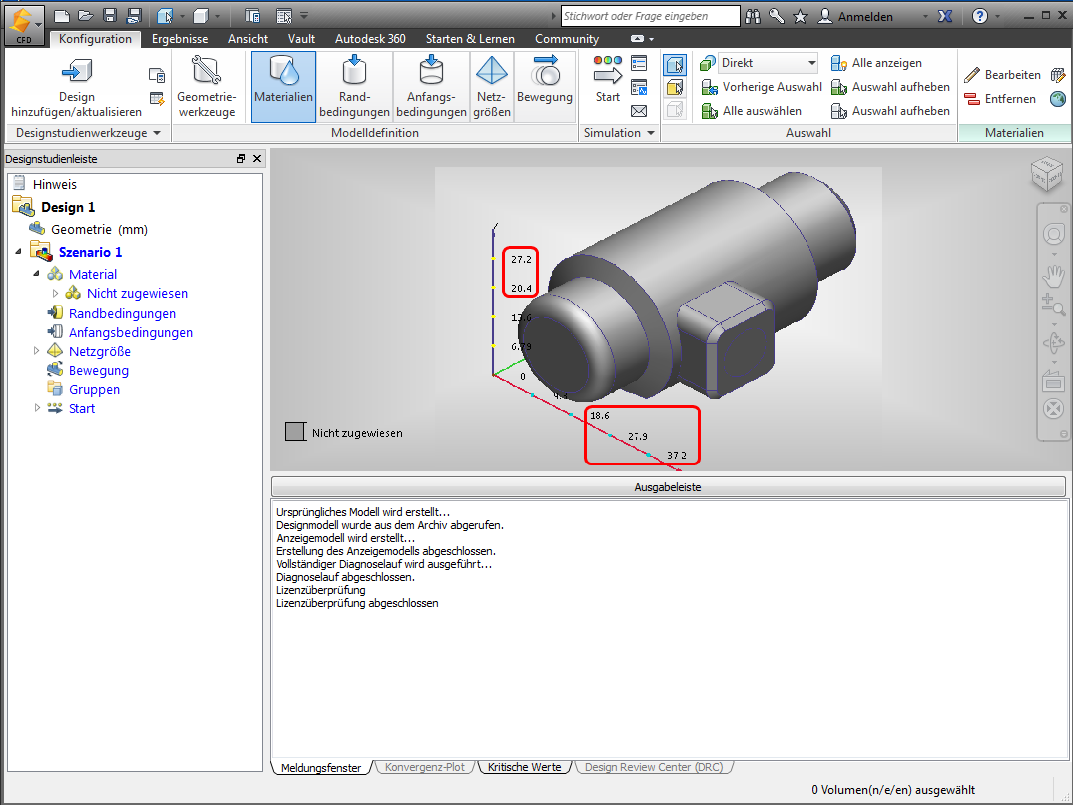

So sollte das Ergebnis aussehen:
Autodesk® Simulation CFD sollte gestartet werden, und das Modell sollte angezeigt werden. Beachten Sie die Dimensionswerte auf den Achsen:
