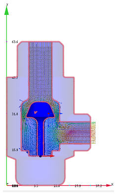

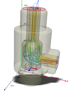

In diesem Lernprogramm werden Sie die Strömung durch ein Hydraulikventil simulieren. Das Arbeitsfluid ist Wasser und das Ventil ist zur Hälfte geöffnet. Ziel ist die Anzeige der Strömung und des Druckabfalls durch das Ventil.
