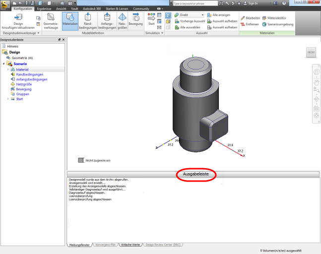

1. Reduzieren Sie für zusätzlichen Bildschirmplatz die Ausgabeleiste, indem Sie auf die Schaltfläche Ausgabeleiste klicken:
Anmerkung: Ein Modell kann gedreht, geschwenkt und gezoomt werden.

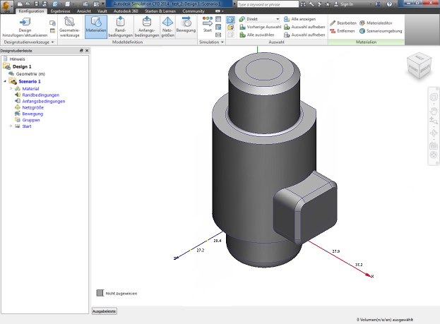

Anmerkung: In mehreren Schritten muss ein Außenteil ausgeblendet werden, damit auf ein Innenbauteil zugegriffen werden kann.
5. So blenden Sie ein Objekt aus: Führen Sie den Mauszeiger darüber, und drücken Sie STRG und die mittlere Maustaste:
Alternativ können Sie auch mit der linken Maustaste klicken und danach auf der Symbolleiste auf das Symbol Ausblenden klicken:
6. Drücken Sie zum Anzeigen aller Bauteile die STRG-Taste, und klicken Sie im Grafikfenster mit der mittleren Maustaste neben das Modell:
