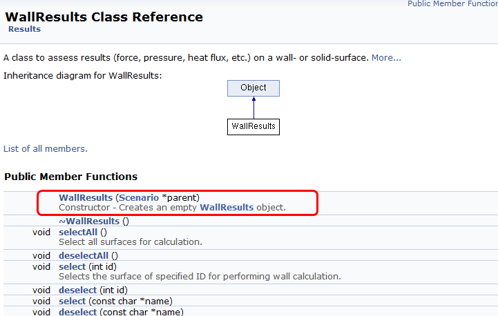

wr = Results.WallResults(scenario)
>>> Initialisieren Sie die für die Wandergebnisse erforderlichen Parameter. Klicken Sie auf der Seite Modul auf Ergebnisse, um auf die Klasse WallResults zuzugreifen. Der Befehl WallResults befindet sich auf der Klassenseite WallResults:

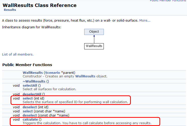

wr.select(15)
wr.select(9)
wr.calculate()
>>> Mithilfe der Funktion select legen Sie bestimmte Flächen anhand der ID-Nummern (in diesem Fall Flächen 15 und 9) fest. Verwenden Sie die Funktion calculate, um die Berechnung zu auszulösen.

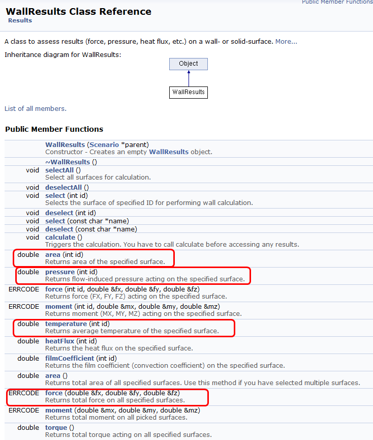

area = wr.area(15)
pressure = wr.pressure(15)
Temp = wr.temperature(15)
fx, fy, fz = 0.0, 0.0, 0.0 # Kraft ist etwas kompliziert, da es 3 Werte sind
err, fx, fy, fz = wr.force(fx, fy, fz)
>>> Berechnen Sie Fläche, Druck und Temperatur auf der Fläche. Verwenden Sie die Funktion force zum Berechnen der drei Kraft-Komponenten:

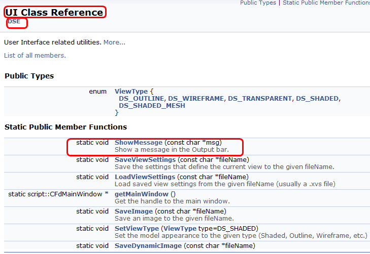

DSE.UI.ShowMessage( "Area = " + str(area) )
DSE.UI.ShowMessage( "Press = " + str(pressure) )
DSE.UI.ShowMessage( "Temp = " + str(temp) )
DSE.UI.ShowMessage( "FX = " + str(fx) )
DSE.UI.ShowMessage( "FY = " + str(fy) )
DSE.UI.ShowMessage( "FZ = " + str(fz) )
>>> Zeigen Sie die Zeichenfolgen in der Ausgabeleiste an. Diese Befehle verwenden die Funktion ShowMessage in der Klasse UI des DSE-Moduls
