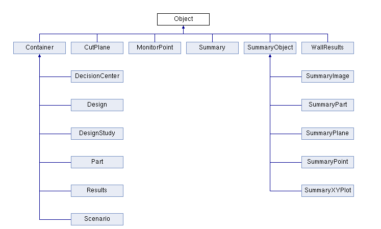

Die API-Klassenstruktur hat eine bestimmte Hierarchie. Object ist die übergeordnete Klasse und hat mehrere Klassen unter sich. Die Klassen Container und SummaryObject haben jeweils eigene untergeordnete Klassen. Die komplette Klassenstruktur ist abgebildet:

Anmerkung: Die Klasse Object (die dem Modul Konfiguration zugeordnet ist) enthält Klassen, deren Objekte auch anderen Modulen zugeordnet sind. Beachten Sie, dass Klassen und Objekte nicht ein und dasselbe sind. Die Klasse CutPlane wird in der Hierarchie unter der Klasse Object angezeigt, dadurch übernimmt sie alle Mitglieder der Klasse Object. In dieser Hinsicht ist eine Schnittebene jedoch eine Abstraktion und bezieht sich auf eine Art von Objekt. Wenn Sie eine Schnittebene in einem Modell erstellen, ist es ein Objekt und keine Abstraktion. Daher ist es Teil des Moduls Ergebnisse.

So enthält etwa die Klasse SummaryPart ihre Mitglieder sowie die Mitglieder der Klasse SummaryObject und der Klasse Object:
