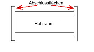

- Mit Granite funktioniert das automatische Füllen von Hohlräumen in vielen Fällen besser, da dieser Mechanismus bei Abschlussflächen, die über den inneren Hohlraum hinausgehen, toleranter reagiert:
