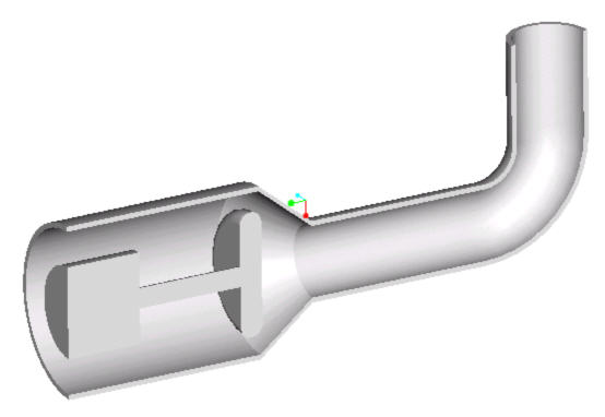

Bei internen Strömungen muss ein Strömungskern von der vorhandenen umgebenden Geometrie erstellt werden. Die Außenwände des Volumens werden ausgelassen (es sei denn, sie sollen als Teil einer Wärmeübertragungsberechnung verwendet werden), und das Innenvolumen des Rohrs wird modelliert.
Im Gegensatz dazu würden in einer statischen Berechnung die Rohrwände vernetzt und das Innere aus der Berechnungsdomäne ausgenommen:

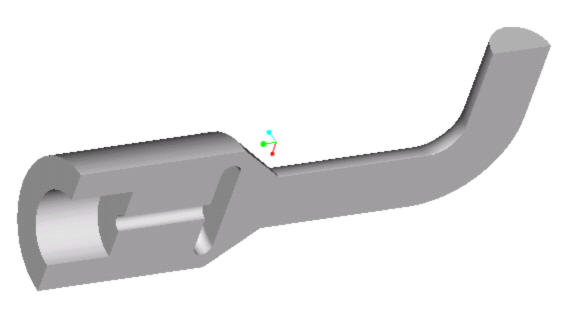

Ein Rohr wird mit Wasser gefüllt, das man dann gefrieren lässt. Stellen Sie sich jetzt vor, dass die Rohrwände entfernt werden, und alles, was übrig bleibt, ist das Festkörpervolumen aus Eis. In diesem Volumen existiert nun das Fluid, und dies ist die Geometrie, die für eine CFD-Analyse zur Strömung durch dieses Rohr erstellt und vernetzt werden würde.
Das Strömungsvolumen kann direkt in der CAD-Anwendung (Pro/Engineer, Inventor CoCreate, Solid Edge, SpaceClaim, UGNX, SolidWorks) oder mit dem Autodesk Simulation CFD Geometriewerkzeug zur Hohlraumfüllung erstellt werden. Ein weiteres Verfahren ist das Erstellen eines Volumens im CAD-Modell, das jede Öffnung bedeckt. Autodesk Simulation CFD erstellt automatisch Teile zum Füllen vollständig begrenzter, luftdichter Hohlräume.
Beispiel für ein internes Strömungsvolumen
