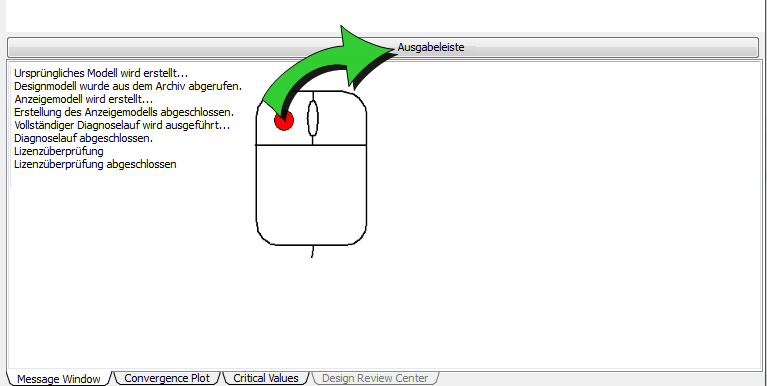

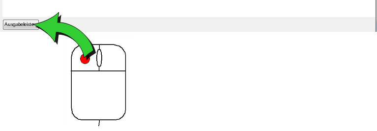

Ausblendbare Ausgabeleiste
Wenn Sie die Ergebnisse anzeigen, ist es hilfreich, den Platz im Grafikfenster zu maximieren:
So erweitern Sie die Ausgabeleiste
