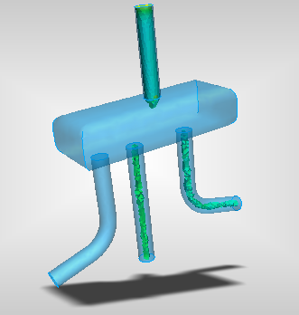

Mithilfe der Filter-Funktion kann dargestellt werden, wo eine Ergebnisgröße innerhalb eines festgelegten Bereichs auftritt.
Beispiele für die sinnvolle Anwendung der Filter-Funktion:
- Bei einem Elektroniksystem können mit der Filter-Funktion Komponenten und Bereiche identifiziert werden, deren Temperaturen außerhalb eines sicheren Bereichs liegen und zum Versagen des Systems führen können.
- Bei einer Ventilbaugruppe können mit der Filter-Funktion Bereiche identifiziert werden, in denen die höchsten Geschwindigkeiten, die zu unerwünschten Turbulenzen führen können, liegen.
Die Filter-Funktion entspricht im Prinzip Isoflächen, mit zwei wesentlichen Unterschieden:
- Eine Fläche basiert auf einem einzelnen Ergebniswert, während die Filter-Funktion ein Volumen ergibt, das auf einen Bereich von Ergebniswerten basiert.
- Zusätzlich zum Filtervolumen wird das gesamte Modell angezeigt. Dies erleichtert die Identifizierung der Lage des Bereichs relativ zum Gesamtdesign.
Während die Filter-Funktion aktiviert ist, wirken sich die Hauptanzeige-Steuerelemente (in der Symbolleiste Ansicht) auf das Filtervolumen aus.
