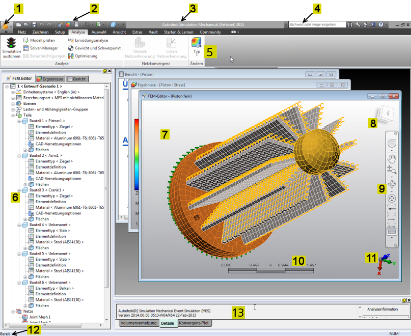

Wichtige Funktionen der Benutzeroberfläche:
Legende:
- Anwendungsschaltfläche: Öffnet das Anwendungsmenü. Verwenden Sie dieses Menü für den Zugriff auf die Befehle zum Öffnen, Schließen und Speichern von Dateien, auf die Liste der zuletzt verwendeten Dateien, auf Archivierungsfunktionen, auf Programmoptionen usw.
- Schnellzugriff-Werkzeugkasten: Ein anpassbarer Satz häufig verwendeter Befehle. Klicken Sie hier, um weitere Informationen zu erhalten.
- Titelleiste: In der Windows-Standardtitelleiste wird der Programmname angezeigt. Wenn der Anzeigebereich maximiert ist, zeigt die Titelleiste auch den Modellnamen an.
- InfoCenter: Suchen Sie in der Programmhilfe, oder greifen Sie auf das Subscription- und Community-Center, Autodesk Exchange Apps und Hilfe/Informationen zur Verwendung der Befehle des InfoCenter-Werkzeugkastens zu.
- Multifunktionsleiste: Sie befindet sich direkt unterhalb der Titelleiste und enthält Befehle, die in logischen Registerkarten und Gruppen innerhalb der Registerkarten angeordnet sind. Hilfe für einzelne Registerkarten der Multifunktionsleiste ist über die Verknüpfungen unten auf dieser Seite verfügbar.
- Browser (Strukturansicht): Enthält eine Auflistung verschiedener Programm- und Analyseeinstellungen (z. B. Analysetyp und Einheitensysteme), Lasten und Abhängigkeiten, Komponenten der Baugruppe, Kontakteinstellungen usw. Jede der einzelnen Umgebungen, angegeben durch die drei Registerkarten am oberen Rand des Browsers, hat eine eigene Funktion und enthält unterschiedliche Browserinhalte. Der Browser kann auf die gewünschte Breite gezogen werden. Sie kann auch gelöst werden, sodass sie automatisch ausgeblendet wird, wenn sich der Cursor nicht auf der linken Seite des Bildschirms befindet.
- Anzeigebereich: Hier findet die Modellierungsaktivität statt. In der Titelleiste dieses Fensters werden die verwendete Umgebung und der Modellname angezeigt. Durch Aktivieren einer Registerkarte im Browser wird der entsprechende Anzeigebereich aktiviert, und umgekehrt.
- ViewCube: Hiermit werden die Modellansichten bearbeitet. Klicken Sie hier, um weitere Informationen zu erhalten.
- Navigationsleiste: : Ein Werkzeugsatz, um in der Modelldarstellung zu navigieren und sie zu bearbeiten. Klicken Sie hier, um weitere Informationen zu erhalten.
- Miniachse: Zeigt Ihren Blickwinkel im dreidimensionalen Arbeitsbereich an (d. h., die Richtung der drei globalen Achsen). Die Position der Miniachse kann angepasst werden. Verwenden Sie die Befehle Ansicht
Darstellung
Benutzeroberfläche
Skalenlineal anzeigen und
Optionen
Grafiken, um Sichtbarkeit, Position und Größe dieses Elements festzulegen.
- Skalenlineal: Zeigt die relative Größe des Modells in den aktuellen Anzeigeeinheiten an. Verwenden Sie die Befehle Ansicht
Darstellung
Benutzeroberfläche
Miniachse anzeigen und
Optionen
Grafiken, um Sichtbarkeit und Größe dieses Elements festzulegen.
- Statusleiste: Zeigt verschiedene Eingabeaufforderungen und Statusmeldungen an.
- Ausgabeleiste: Sie bietet Zugriff auf die Volumenvernetzungsergebnisse, das Berechnungsprotokoll, die Ergebniszusammenfassung und den Konvergenz-Plot (für die lokale Netzverfeinerung und nichtlineare Analyselösungen). Die Ausgabeleiste kann auf die gewünschte Höhe gezogen werden. Sie kann auch gelöst werden, sodass sie automatisch ausgeblendet wird, wenn sich der Cursor nicht am unteren Rand des Bildschirms befindet. Klicken Sie hier, um weitere Informationen zu erhalten.
