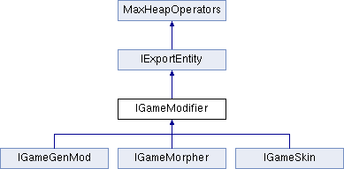

+ Inheritance diagram for IGameModifier:
