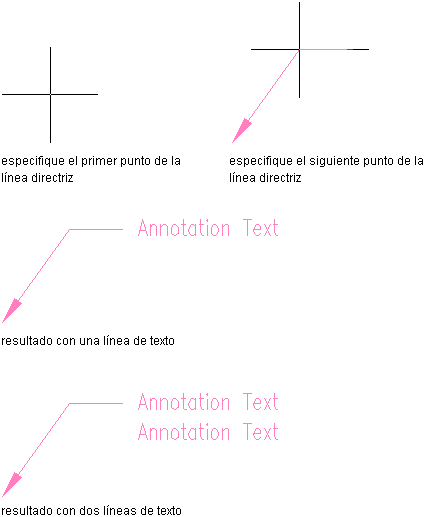

- Especifique el punto de inicio de la directriz. De este modo, se indica la ubicación de la flecha de la directriz.
- Para crear la directriz, especifique uno o más puntos. A continuación, pulse Intro.
- Pulse Intro para aceptar la anchura predeterminada de la anotación. O, si lo desea, indique otra anchura introduciendo un valor o especificando un segundo punto.
- Escriba la primera línea de texto y pulse Intro para indicar el final de la línea.
- Pulse Intro de nuevo para indicar el final de la anotación o repita el paso 4 para cualquier línea de texto que venga a continuación.
Texto de anotación de dibujo con directrices
Las líneas de texto aparecen en la línea de comando conforme se escribe el texto. Si se pulsa Intro dos veces seguidas, en el área de dibujo se muestra toda la anotación.
