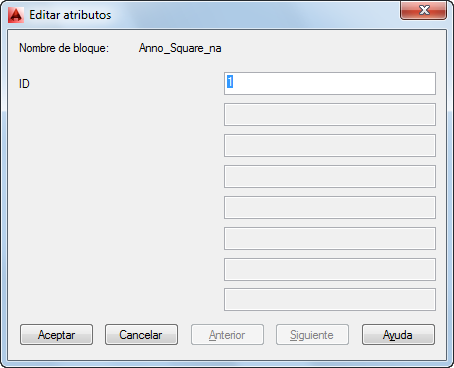

Utilice este procedimiento para modificar una anotación basada en bloques o cambiar sus características tipográficas y otras propiedades mediante el cuadro de diálogo Editar atributos.
Pulse dos veces la anotación para que aparezca el cuadro de diálogo Editar atributos.
Nota: También puede seleccionar la ficha Insertargrupo Atributosmenú desplegable Editar atributoÚnico.
Indique los cambios que desea realizar en la anotación.
