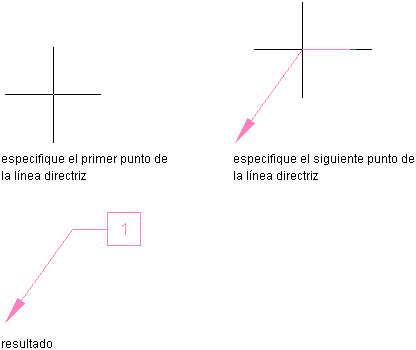

- En la paleta de herramientas Anotación, seleccione la herramienta Esquina (Directriz recta).
Haga clic en la
- Especifique el punto de inicio de la directriz. De este modo, se indica la ubicación de la flecha de la directriz.
- Para crear la directriz, especifique uno o más puntos. A continuación, pulse Intro.
El símbolo y su valor de atributo predeterminado se insertan al final de la directriz, y aparece el cuadro de diálogo Editar atributos. Eso sucede en cuanto se especifica el último punto antes de llegar al límite, en el caso de haber establecido un límite en el número de puntos de la directriz.
- En el cuadro de diálogo Editar atributos, si lo desea modifique el texto del atributo ID y pulse Aceptar.
El texto del atributo modificado aparece dentro del símbolo.
