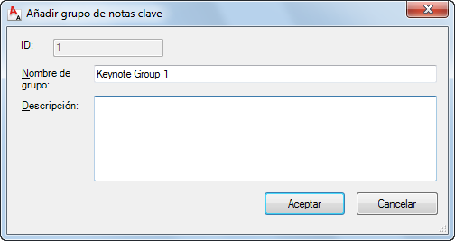

Pulse .
Se abre el cuadro de diálogo Propiedades de grupo de notas clave, en el que aparece el identificador de base de datos del grupo que está editando en el campo de sólo lectura ID.
Modifique el nombre de grupo y la descripción como desee y, a continuación, pulse Aceptar.
