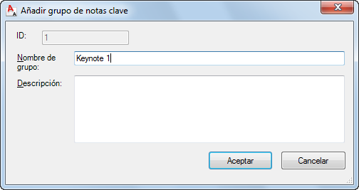

    Se abre el cuadro de diálogo Agregar nota clave, en el que aparece el identificador de base de datos de la nota clave que está agregando en el campo de sólo lectura ID.
  5. Escriba un clave y una nota y pulse Aceptar.
