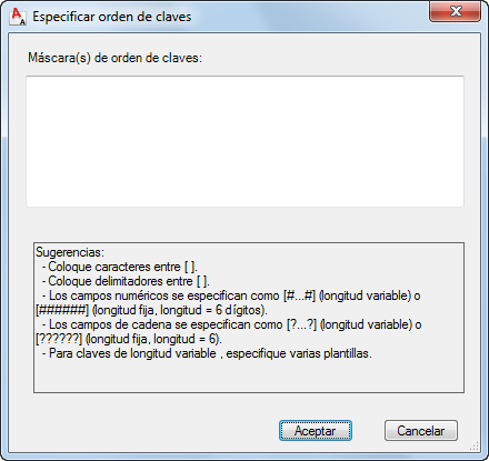

Utilice este procedimiento para definir el orden en que se muestran las notas clave de una base de datos específica al verlas en el Editor de notas clave, el cuadro de diálogo Seleccionar nota clave o las leyendas de notas clave. Para definir el orden se utilizan una o varias máscaras que se corresponden con los patrones usados para las claves en la base de datos. Las notas clave se ordenan campo por campo en cada patrón. En otras palabras, todas las notas clave que tengan el mismo patrón de clave que la primera máscara especificada aparecerán antes que las notas clave que tengan el segundo patrón especificado.
Al especificar una máscara, use las siguientes convenciones para representar los campos, caracteres y delimitadores que forman el patrón de clave:

Por ejemplo, la base de datos AecKeynotes usa claves que constan de un campo de 5 dígitos, seguido por un delimitador (.), un campo alfanumérico de 1 carácter y un campo numérico de longitud variable (por ejemplo, 09250.A101). La máscara para representar este patrón es [#####]{.}[?][#...#]

para ver el cuadro de diálogo Especificar orden de claves.
- En el cuadro de diálogo Especificar orden de claves, especifique una máscara de orden de claves para cada patrón de clave de la base de datos seleccionada. Use una línea diferente para cada máscara.
- Pulse Aceptar.
