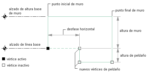

Utilice este procedimiento para agregar peldaños a la línea de cubierta o de suelo de los muros. También puede agregar un peldaño en la hoja de trabajo Línea de cubierta/suelo de la paleta Propiedades.
. Se crea un perfil temporal que permite editar la geometría de la línea de cubierta o de suelo.
. Si la línea de cubierta o la línea de suelo ya se ha editado, la opción Agregar peldaño no estará disponible.
Modificación de la línea de cubierta de un suelo al agregar un peldaño
Se agrega un tercer vértice a la línea a mitad de camino entre los dos extremos y cuatro pies desde ésta. Se crea un peldaño desde el vértice seleccionado hasta el segundo vértice.
