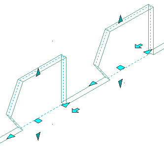

Hueco en su posición original y volteado respecto al eje X

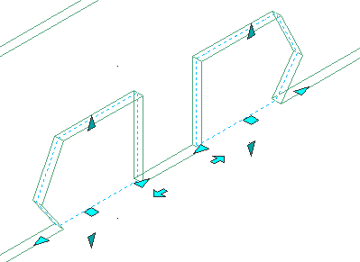

Hueco en su posición original y volteado respecto al eje Y
