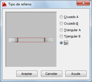

- En la hoja de trabajo Tipo de relleno, seleccione el tipo de relleno deseado.
Tipos de relleno de huecos
