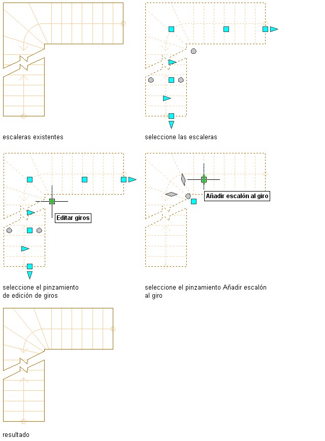

Utilice este procedimiento para agregar una huella a un giro de peldaño compensado.
Los peldaños compensados incluidos dentro de la zona de giro se definen con un ángulo que converge en el pinzamiento de girar centro.
- Seleccione una escalera de medio o cuarto de giro.
- Si el estilo de peldaño compensado es Equilibrado, seleccione el pinzamiento de desencadenador circular Editar giros. Se abrirá el cuadro de diálogo Seleccionar estilo de peldaño compensado.
Nota: Únicamente se muestran los estilos de peldaño compensado presentes en el dibujo.
Selección del cuadro de diálogo Estilos de peldaño compensado
- Seleccione el estilo Punto en la lista y pulse Aceptar.
Nota: Para seleccionar el estilo en la paleta Propiedades, elija la ficha Diseño, expanda Básicas, expanda General y, a continuación, seleccione Punto único en Estilo de peldaño compensado.
- Seleccione el pinzamiento de desencadenador Editar giros.
- Seleccione el pinzamiento de agregar huella a giro.
Se agrega una huella al giro de peldaño compensado. Si sigue añadiendo huellas, probablemente se visualice un icono de consejo para la escalera. Deshaga la acción para volver a la configuración de huellas anterior.
Adición de una huella a un giro de peldaño compensado
Nota: Para que el punto convergente se encuentre en el borde de la escalera, desactive el parámetro Usar línea de contrahuella.
- Cuando haya terminado de añadir huellas, seleccione el pinzamiento Salir de edición de giros para volver al modo de edición de escalera predeterminado, o pulse con el botón derecho y elija Anular selección para desactivar los pinzamientos.
