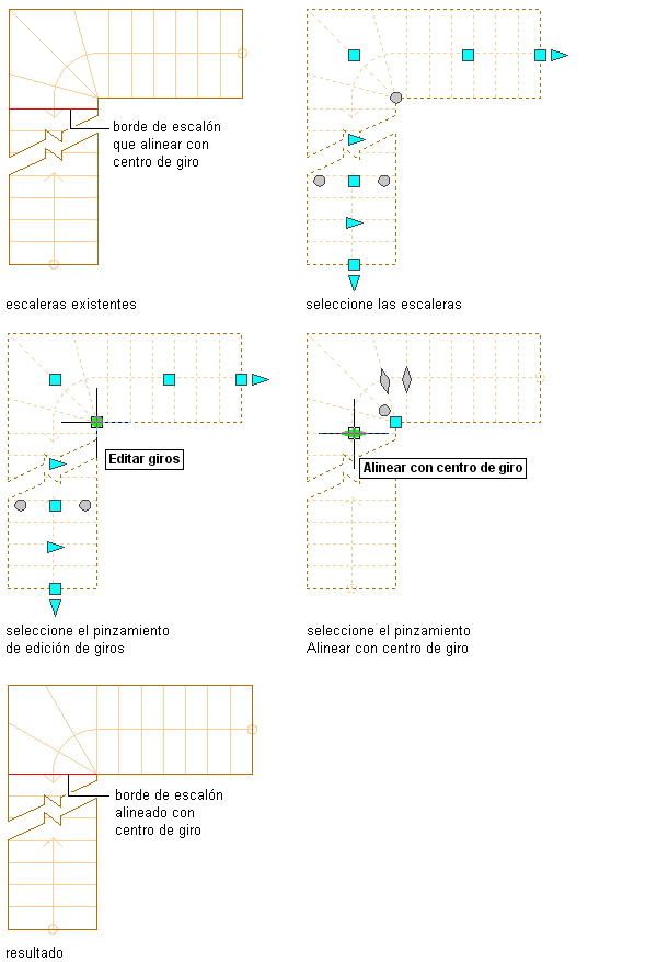

- Seleccione el pinzamiento de alinear con centro de giro.
El borde de huella queda alineado con el centro de giro y el pinzamiento desaparece de la pantalla.
Alineación de un borde de huella con un centro de giro
