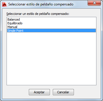

- Si el estilo de peldaño compensado es Equilibrado, seleccione el pinzamiento de desencadenador circular Editar giros. Se abrirá el cuadro de diálogo Seleccionar estilo de peldaño compensado.
Nota: Únicamente se muestran los estilos de peldaño compensado presentes en el dibujo.
Selección del cuadro de diálogo Estilos de peldaño compensado
- Seleccione el estilo Punto en la lista y pulse Aceptar.
Nota: Para seleccionar el estilo en la paleta Propiedades, elija la ficha Diseño, expanda Básicas, expanda General y, a continuación, seleccione Punto único en Estilo de peldaño compensado.

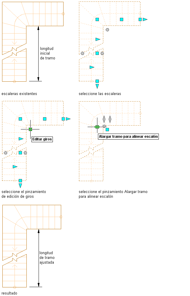

Tenga en cuenta la longitud del tramo inicial de las escaleras.
- Seleccione el pinzamiento de alargar tramo para alinear huella.
El tramo se alarga, ya que el borde de huella está alineado con el centro de giro.
Alargamiento de un tramo para alinear un borde de huella con el centro de giro
