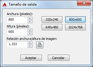

Cuadro de diálogo Tamaño de salida
Establece la resolución de salida de la imagen renderizada.
Al establecer un tamaño de salida único, éste se añade a la lista Tamaño de salida de la paleta de parámetros de renderización. La lista de tamaños de salida puede almacenar temporalmente cuatro tamaños de salida únicos, aunque estos no se guardan con el dibujo actual ni se conservan de una sesión de dibujo a otra.
Lista de opciones
Se muestran las siguientes opciones.
Grosor
Establece la resolución de anchura de la imagen de salida en píxeles.
El valor de anchura se puede establecer entre 8 y 4096.
aLtura
Establece la resolución de altura de la imagen de salida en píxeles.
El valor de altura se puede establecer entre 8 y 4096.
Relación anchura/altura de imagen
Define la relación entre la anchura y la altura de la imagen renderizada.
El cambio de este valor provoca el cambio del valor de Altura a fin de mantener la relación anchura/altura de la imagen renderizada.
Bloquear/Desbloquear relación anchura/altura de la imagen
Bloquea la relación entre la anchura y la altura al utilizar una resolución de salida personalizada.
La anchura y la altura están bloqueadas la una a la otra; al ajustar la una se modifica la otra para mantener la relación de anchura/altura.
Botones de resolución predefinida
Elija una de las cuatro resoluciones de salida utilizadas frecuentemente.
