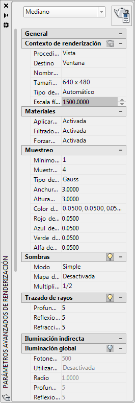

Controla todos los parámetros principales para la renderización, ya sean predefinidos o personalizados.
La paleta Parámetros avanzados de renderización permite controlar parámetros de renderización. También se puede acceder al Administrador de valores predefinidos de renderización desde la paleta Parámetros de renderización.
Se muestran las siguientes opciones.
Indica los valores predefinidos de renderización originales, de menor a mayor calidad, y hasta cuatro valores predefinidos de renderización personalizados; también permite acceder al Administrador de valores predefinidos de renderización.

Renderiza el modelo directamente desde la paleta Parámetros avanzados de renderización.
Contiene parámetros que afectan al modo en que el renderizador procesa los materiales.
Aplica los materiales de superficie definidos y enlazados a un objeto del dibujo. Si Aplicar materiales no está activado, todos los objetos del dibujo asumen los valores de color, ambiente, difusión, reflexión, aspereza, transparencia, refracción y mapa de relieve definidos para el material GLOBAL. Para obtener más información, véase MATERIALES.
