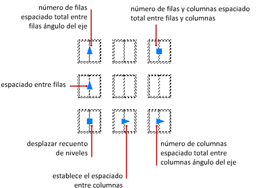

La siguiente ilustración muestra una matriz rectangular con tres filas, tres columnas y tres niveles.

Arrastrando los pinzamientos de la matriz puede aumentar o disminuir el número y el espaciado de las filas y las columnas de esta.

El menú contextual Matriz rectangular ofrece una completa gama de parámetros para realizar ajustes relativos a la separación, número de elementos y niveles de la matriz.
También puede utilizar pinzamientos en una matriz de camino seleccionada para cambiar la configuración de la matriz.
Algunos pinzamientos tienen varias acciones. Cuando se selecciona el pinzamiento (y cambia a rojo), puede pulsar la tecla Ctrl y recorrer cíclicamente las opciones. La solicitud de comando muestra la acción actual.
