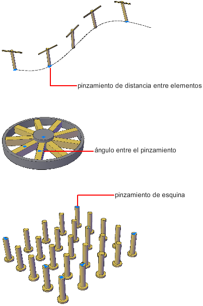

Los tipos de pinzamientos y las opciones de menú dinámico que se muestran dependen del tipo de matriz.

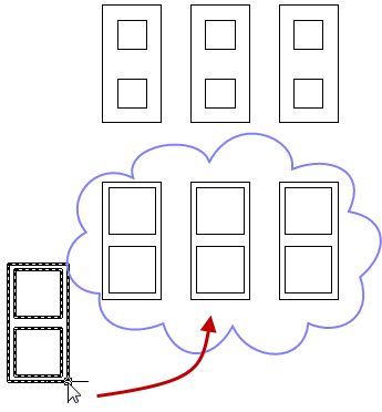

Reemplace elementos seleccionados con otros objetos. Las modificaciones de elementos se mantienen. También puede reemplazar todos los elementos que hacen referencia a los objetos originales o seleccionar los elementos individuales que se deben reemplazar.
En este ejemplo, tres de los seis elementos de la matriz (mostrada en la imagen anterior) se sustituyen por elementos con paneles mayores.

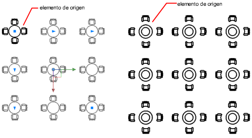

Para editar los objetos de origen de un elemento, active el estado de edición de un elemento seleccionado. Todos los cambios (incluida la creación de nuevos objetos) se aplican a todos los elementos que hacen referencia a los mismos objetos de origen. Guarde o descarte los cambios para salir del estado de edición.
