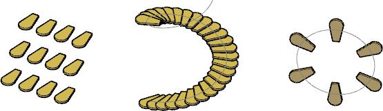

Cree copias de objetos organizadas en función de un patrón denominado matriz.
Existen tres tipos de matrices:
Asociatividad de matriz de control
La asociatividad permite propagar rápidamente los cambios en una matriz, manteniendo las relaciones entre los elementos. Las matrices pueden ser asociativas o no asociativas.
- Matrices asociativas Los elementos se incluyen en un solo objeto de matriz, similar a un bloque. Edite las propiedades de la matriz, como la distancia o el número de elementos. Modifique las propiedades de elementos o reemplace los objetos de origen de un elemento. Edite los objetos de origen de un elemento para cambiar todos los elementos que hacen referencia a esos objetos de origen.
- Matrices no asociativas. Los elementos de la matriz se crean como objetos independientes. Los cambios realizados en un elemento no afectan a los otros elementos.
