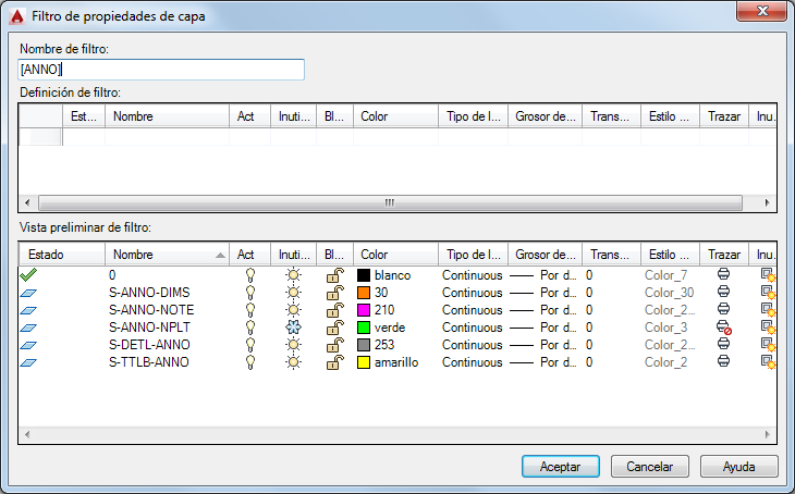

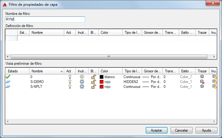

Ejemplo 1: filtro de propiedades de capa
El filtro denominado "Anno" muestra las capas que cumplen todos los criterios siguientes:
- Tienen un nombre que contiene las letras anno Y se han activado Y se reutilizan.
- Tienen un nombre que contiene las letras anno Y su color por defecto se ha establecido en rojo.
Resultado:
