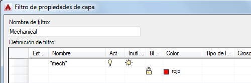

Definición de filtro
Muestra las propiedades de capa que determinan qué capas se incluyen en la lista. Puede hacer clic para especificar una o varias propiedades para definir el filtro. Todas las propiedades especificadas en una sola línea en la definición del filtro deben ser verdaderas para mostrar el nombre de una capa (un operador lógico AND). Cada una de las líneas siguientes en la definición del filtro especifica otros criterios (un operador lógico OR).
A continuación se muestra un ejemplo:
Este filtro se ha denominado Mechanical, y la definición de filtro incluye los siguientes criterios:
  • El nombre de capa debe contener las letras "mech", estar activado y ser reutilizado o
  • La capa debe estar bloqueada y su color debe ser rojo.
