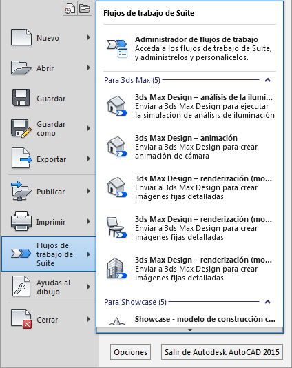

Los flujos de trabajo están disponibles en el menú de la aplicación:
