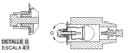

Especifica el estilo de visualización de la vista base.
Permite especificar la escala absoluta que se utilizará para la vista de dibujo seleccionada. Para cambiar la escala, seleccione una escala estándar en la lista desplegable o especifique directamente una escala no estándar.
Por defecto, las vistas proyectadas y de sección heredan la misma escala que su elemento padre; las vistas de detalle quedan una escala por encima de la escala de la vista padre.
Especifica las opciones de visibilidad que establecer para la vista base.
Activa y desactiva la visibilidad de las aristas de interferencia. Cuando se activa, la vista de dibujo seleccionada muestra las aristas ocultas y visibles que de otro modo se excluirían debido a una condición de interferencia.
Activa y desactiva la visibilidad de las aristas tangentes. Cuando se activa, la vista de dibujo seleccionada muestra una línea para mostrar la intersección de las superficies que coinciden tangencialmente.
Activa y desactiva la visibilidad de las líneas de los pliegues de extensión de chapa. Las líneas de extensión de pliegue de chapa indican la ubicación de transición en la cual se une o dobla un pliegue, en una vista aplanada de chapa.
Esta opción solo está disponible si el modelo correspondiente tiene una vista aplanada de chapa definida.
Activa y desactiva la visibilidad de las líneas de rosca de los tornillos y agujeros roscados.
Activa y desactiva la visibilidad de las trayectorias de despiece de presentación. Las trayectorias de despiece de presentación son líneas en una vista descompuesta (en un archivo de presentación) que indican la dirección en la que los componentes se desplazan a la posición de ensamblaje.
Especifica si el método de proyección de la vista en sección es ortogonal.
Permite especificar la profundidad de la línea de sección.
Especifica si el contorno de la vista de detalle es circular o rectangular. El valor de contorno por defecto es circular.
Especifica si el sombreado se muestran en la sección seleccionada o en la vista de detalle.
