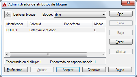

Administrador de atributos de bloque
Administra las definiciones de atributos de los bloques del dibujo actual.
Se pueden editar las definiciones de atributos de los bloques, eliminar atributos de los bloques y cambiar el orden en el que se solicitan los valores de atributo al insertar un bloque.
Los atributos del bloque seleccionado se muestran en la lista de atributos. Por defecto, en la lista de atributos se muestran las propiedades de atributo Identificador, Solicitud, Por defecto, Modos y Anotativo. En cada bloque seleccionado, se incluye una descripción debajo de la lista de atributos que identifica el número de ocasiones que se da en el dibujo y en la presentación actuales.
Se pueden especificar las propiedades de atributos que se desea incluir en la lista seleccionado Parámetros.
Haga doble clic en un atributo para mostrar el cuadro de diálogo Editar atributo, donde puede modificar las propiedades del atributo.
Lista de opciones
Se muestran las siguientes opciones.
Designa bloque
Permite utilizar el dispositivo señalador para seleccionar un bloque en el área de dibujo. Al pulsar el botón Designar bloque, el cuadro de diálogo se cierra hasta que se selecciona un bloque en el dibujo o se cancela pulsando la tecla ESC.
Si se modifican los atributos de un bloque y, a continuación, se selecciona un bloque nuevo sin haber guardado antes los cambios de los atributos, se le pedirá que los guarde para poder seleccionar otro bloque.
Bloque
Muestra una lista de todas las definiciones de bloque del dibujo actual que tienen atributos. Seleccione el bloque cuyos atributos desee modificar.
Lista de atributos
Muestra las propiedades de todos los atributos del bloque seleccionado.
Encontrados en el dibujo
Muestra el número de ejemplares del bloque seleccionado en el dibujo actual.
Bloques encontrados en el espacio actual
Muestra el número de ejemplares del bloque seleccionado en el espacio modelo o la presentación actual.
Sinc
Actualiza todos los ejemplares del bloque seleccionado con las propiedades de atributo actualmente definidas. Esto no afecta a los valores asignados a los atributos de cada bloque.
Subir
Mueve el identificador de atributo designado a una posición anterior en la secuencia de solicitudes. El botón Subir no está disponible cuando se selecciona un atributo constante.
Bajar
Mueve el identificador de atributo designado a una posición posterior en la secuencia de solicitudes. El botón Bajar no se encuentra disponible si se ha designado un atributo constante.
Editar
Abre el cuadro de diálogo Editar atributo, en el que se pueden modificar las propiedades de atributo.
Eliminar
Elimina el atributo seleccionado de la definición de bloque. Si la opción Aplicar cambios a referencias existentes está seleccionada en el cuadro de diálogo Parámetros antes de pulsar Eliminar, el atributo se elimina de todos los ejemplares del bloque incluidos en el dibujo actual. El botón Eliminar no estará disponible en los bloques con un único atributo.
Parámetros
Abre el cuadro de diálogo Parámetros de atributo de bloque, que permite personalizar la forma en que la información de atributos aparece en el Administrador de atributos de bloque.
Aplicar
Permite aplicar los cambios realizados, pero mantiene el cuadro de diálogo abierto.
