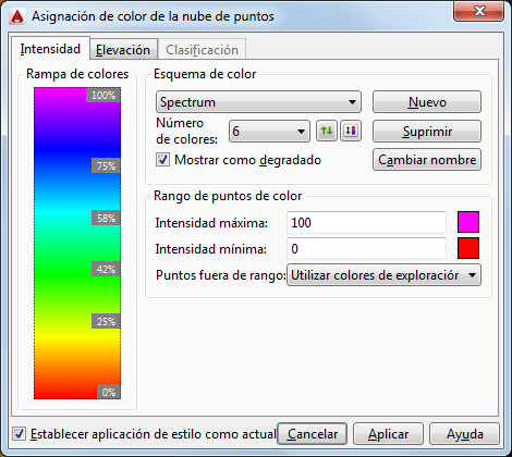

Personalizar el esquema de color para las aplicaciones de estilo de intensidad y elevación
  1. Haga clic en la ficha Nube de puntos grupo Visualización Asignación de colores.
  2. En el cuadro de diálogo Asignación de colores, haga clic en la ficha Intensidad o Elevación.
  3. Edite los parámetros del esquema de color, los colores individuales de la rampa de colores o el intervalo de puntos según sea necesario.

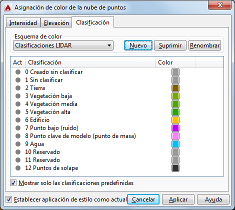

Personalizar el esquema de color para la aplicación de estilo de clasificación
  2. En el cuadro de diálogo Asignación de colores, haga clic en la ficha Clasificación.
  3. Para controlar la visualización de los puntos de la nube de puntos correspondientes a cada clasificación, haga clic en el icono Act/Des para activar o desactivar la visualización.
  4. Para modificar el color asignado a una clasificación, haga clic en el cuadrado de color correspondiente y seleccione un nuevo color.
