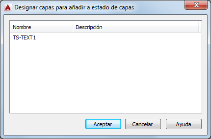

Cuadro de diálogo Designar capas para añadir a estado de capas
Especifica las capas que se deben incluir en el estado de capa guardado.
Muestra las capas por nombre e incluye descripciones no definidas en el estado de capa guardado actual.
Se pueden seleccionar varias capas. Al hacer clic en Aceptar, se muestran las capas seleccionadas en el cuadro de diálogo Editar estado de capa.
Lista de opciones
Este cuadro de diálogo ofrece la siguiente opción
Lista de capas
Muestra el nombre y la descripción de las capas que no se han añadido al estado de capa. Seleccione las capas que desea añadir y haga clic en Aceptar.
